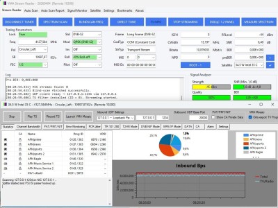

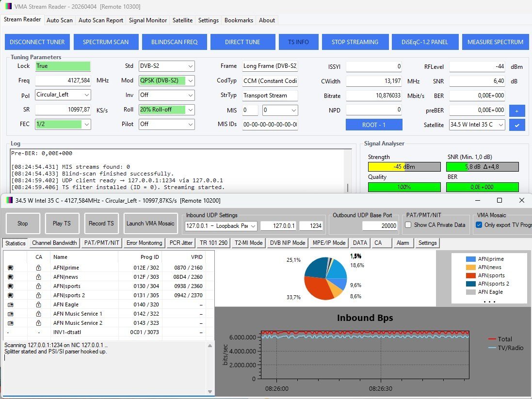

Re: 34.5w
je pense que en dessous de 1,80m c'est difficile peut-être 1,50m
voici mes résultat avec une 1,80 5,8 dB ( signal trés fluctuant sautant de 7,2 dB à 3,5 dB)avec une reserve de 4,8 dB ( merci le FEC de 1/2)
