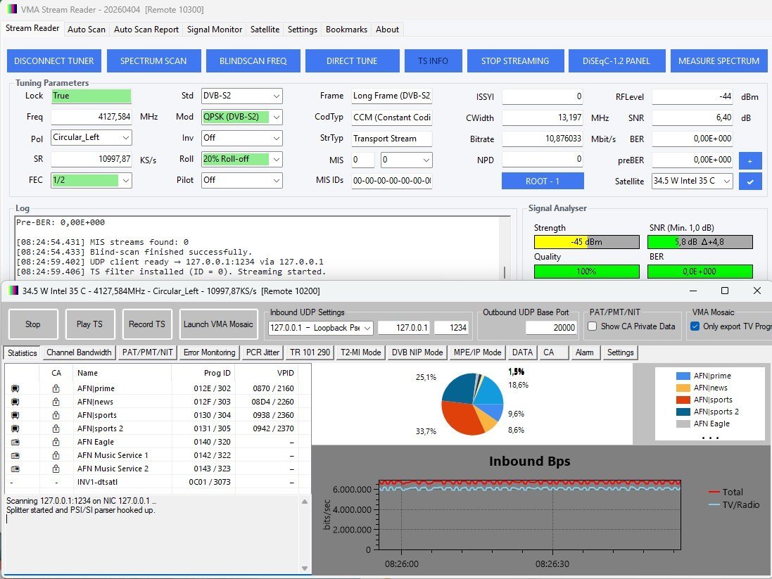

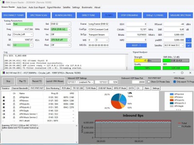

Messages : 1892
Re: 34.5w
je pense que en dessous de 1,80m c'est difficile peut-être 1,50m
voici mes résultat avec une 1,80 5,8 dB ( signal trés fluctuant sautant de 7,2 dB à 3,5 dB)avec une reserve de 4,8 dB ( merci le FEC de 1/2)

Messages : 1892
Re: 34.5w
si vous pouvez voir le satellite 57° Est ( NSS12) il y a les mêmes canaux AFN en band C avec un signal plus stable et plus fort ( 8,5dB de mon lieu de reception)
