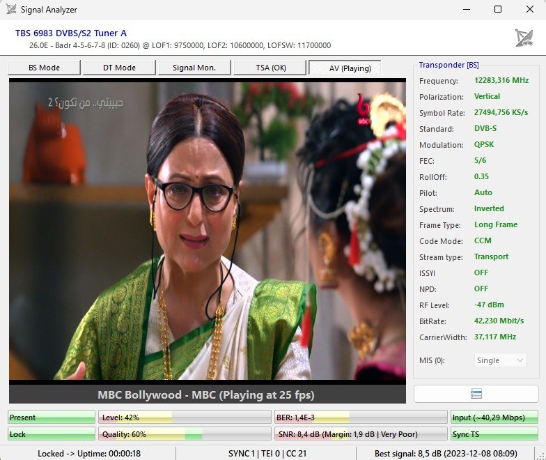

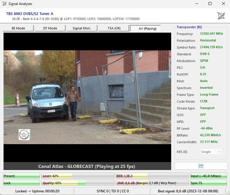

pour votre exemple pas très concluant de l'année dernière avec une PFA de 1,80m , il faut prendre en compte qu'une prime focus dans cette dimension ( 1,80m) n'a pas de loin le rendement d'une Offset ( ombre du LNB et de ses barres de soutien)
de mon coté avec une 1,80 Ch Master offset franchement plus au nord et plus a l'est que vous ( nord de la bavière en Allemagne ) donc encore beaucoup plus loin du beam de BADR je recois le 12283V et le 12303H avec une faible marge ( temps très gris -2 degré) , une 1,80m dans votre département doit donner des résultats beaucoup plus favorable que ce que vous avez obtenu l'année dernière
Ici mes résultats
