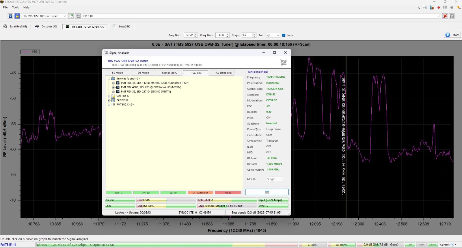

Re: Astra 4A
Si cela peut t'aider...

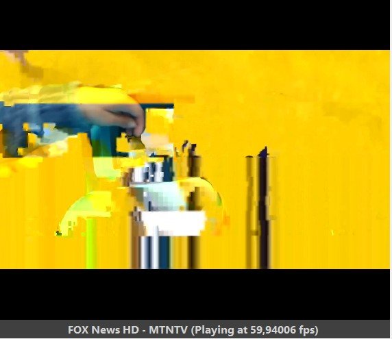

Re: Astra 4A
Merci pour ton retour , tu a l image ?
Re: Astra 4A
Nan, c'est mauvais.
Je pense à une contre-polar un peu tatillonne...

Re: Astra 4A
Le transpondeur est exploité par Anuvu (ex‑MTN), un fournisseur de contenus pour avions, bateaux, yachts, etc. Ce n’est pas un flux destiné aux récepteurs domestiques. De ce fait :
Le récepteur verrouille la fréquence mais aucun flux lisible apparaît .Image brouillée ou instable malgré le lock
Ce flux est clairement spécialisé avec DVB-S2 atypiqu
