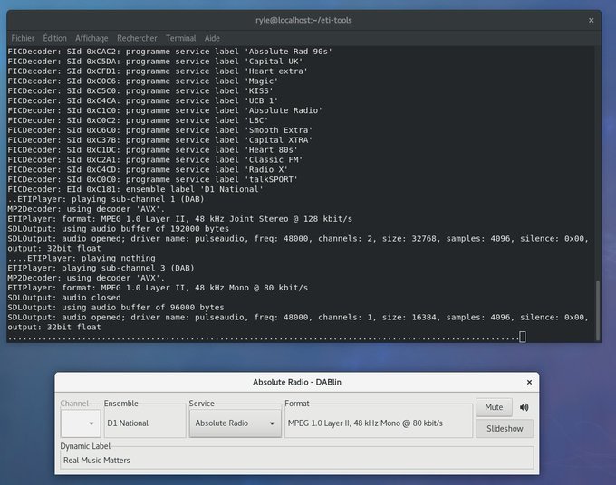

Bonsoir
A l'aide de quelques programmes Linux (ou bien la version Windows d'Ubuntu), il est possible d'écouter les MUX DAB(+) présents sur quelques satellites.
Avec quelques briques logicielles supplémentaires, il est même possible de réémettre ces MUX chez soi et de les capter avec un récepteur DAB(+) un pc (ou un smartphone Android) avec une clef RTL-SDR.
Quelques pistes:
EBS Pro (streamant le flux satellite depuis un autre pc) + netcat + https://github.com/piratfm/eti-tools + https://github.com/Opendigitalradio/dablin:
Si on remplace dablin par https://github.com/Opendigitalradio/ODR-DabMod + hackrf_transfer:
Je n'ai testé que 23.5E (12641V) et 28.2E (11425H) pour le moment.
La grande majorité des infos viennent de cette page.

Alors, pour ce que j'arrive à capter chez moi (il faut s'inspirer du tableau donné sur le git d'eti-tools), ça donne ça:
28.2E 11425 H 27500 2/3, 2 MUX (pid 1062 & 1063), "D1 National", 14 radios, "SDL National", 18 radios
23.5E 12641 V 1341 5/6, 1 MUX (offset -3), "DR Deutschland", 13 radios
23.5E 12645 V 1489 3/4, 1 MUX (offset -3), "Radio fuer NRW", 11 radios
7E 12537 V 996 2/3, 1 MUX (pid 1025), "Bayern", 12 radios
De ce que je comprends, le 4.8E a les mêmes MUX que le 28.2E avec en plus un MUX BBC, mais je n'ai pas de tête pointée dessus.

Pour les plus courageux / téméraires: un tuto (testé dans une machine virtuelle toute fraîche Windows 10 x64 en version 1709):
Aller sur le store Windows 10 (pas besoin d'un compte Microsoft sur les versions récentes).
Chercher et obtenir Ubuntu.
Dans la barre de recherche Windows, taper: activer ou désactiver des fonctionnalités Windows.
Cocher Sous-système Windows pour Linux, accepter le redémarrage de la machine.
Install à proprement parler:
Barre de recherche: ubuntu
Création de l'utilisateur UNIX et saisie du mot de passe.
Ajout repository pour pulseaudio patché wsl (valider l'ajout du repository avec entrée):
Code : Tout sélectionner
sudo add-apt-repository ppa:therealkenc/wsl-pulseaudio
Mise à jour:
sudo apt-get update
Téléchargement de la version patchée de libpulse0:
sudo apt-get install libpulse0
Ajouter la ligne default-server = 127.0.0.1 dans le fichier de config de pulse et sauvegarder en quittant:
sudo nano /etc/pulse/client.conf
Cloner eti-tools:
git clone https://github.com/piratfm/eti-tools
cd eti-tools
Installer les dépendances:
sudo apt-get install make gcc libzmq3-dev
lancer la compilation
make
Revenir sur son répertoire home: Cloner dablin:
git clone https://github.com/Opendigitalradio/dablin
cd dablin
Installer les dépendances (grosse install car on embarque le système X11, gtk ...):
sudo apt-get install cmake g++ libsdl2-dev libmpg123-dev libfaad-dev libgtkmm-3.0-dev unzip
Lancer le build:
mkdir build
cd build
cmake ../
make
sudo make install
Télécharger et installer le serveur X vcxsrv pour Windows:
https://sourceforge.net/projects/vcxsrv/
Ajouter la config du serveur X externe dans le fichier de config de l'utilisateur UNIX:
echo export DISPLAY=:0.0 >> ~/.bashrc
Ajouter la config pulseaudio externe dans le fichier de config de l'utilisateur UNIX:
echo export PULSE_SERVER=tcp:localhost >> ~/.bashrc
Quitter ubuntu.
Copier le contenu de ce fichier dans un nouveau fichier "install_pulseaudio.bat" sur Windows, puis le lancer, cela doit installer un serveur pulseaudio local sur Windows (bien consulter les éventuels messages d'erreur, le lancer en tant qu'administrateur si nécessaire).
https://gist.github.com/asRIA/b46829b2b ... eaudio-bat
Rebooter la machine.
Accepter l'accès au réseau demandé par pulseaudio (popup du pare-feu).
Lancer vcxsrv sur Windows.
Lancer ubuntu sur Windows.
Se déplacer à nouveau dans eti-tools:
cd eti-tools
Avec EBS-Pro, scanner la fréquence voulue, lancer un stream vers VLC (mode tcp, adresse ip 192.168.1.10, port 7000 dans mon cas), quitter VLC.
Dans le shell ubuntu, taper cette commande (28.2E):
nc 192.168.1.10 7000 | ./ts2na -p 1063|./na2ni |dablin_gtk
Variante (23.5E):
nc 192.168.1.10 7000 | ./ts2na -s -3|./na2ni |dablin_gtk
Autre variante (7E):
cd
git clone https://github.com/newspaperman/tsniv2ni
cd tsniv2ni
make
nc 192.168.1.10 7000 | ./tsniv2ni 1025 |dablin_gtk
